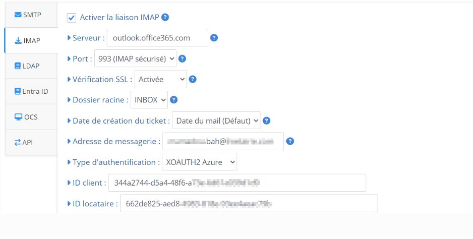

Configuration de IMAP

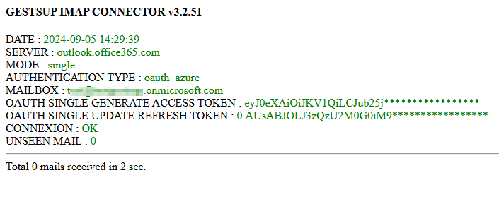

normalement vous devriez avoir un nouvel onglet de ce type lors de l'appui sur le bouton "Lancer l'import des mails" :
2024-09-05 14_29_43-tstmsoauth.gestsup.fr_mail2ticket.php_token=51c4ebb709933af4f7273fd2294e57d4bc88.png
2024-09-05 14_29_43-tstmsoauth.gestsup.fr_mail2ticket.php_token=51c4ebb709933af4f7273fd2294e57d4bc88.png (18.64 Kio) Vu 5692 fois

normalement je j'avais eu une fois ça fait un erreur j'ai reessayer de nouveau mais plus rien si je lance l'import des mails ça part dans tout les sens et ça cree des tickets je comprend plus rien

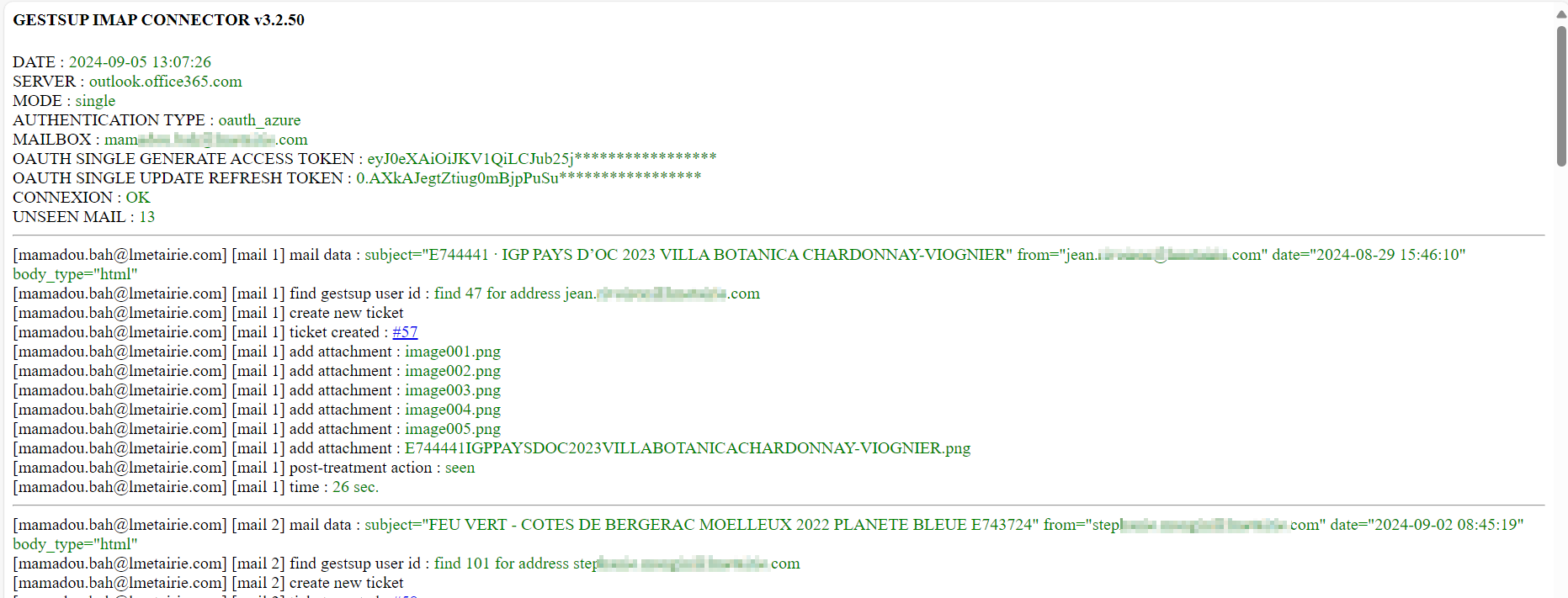

voila ce que j'ai
2024-09-05 15_08_45-51.103.110.234_gestsup_mail2ticket.php_token=148a15ecf5ec13b13d4406cd3173546f8fa.png
2024-09-05 15_08_45-51.103.110.234_gestsup_mail2ticket.php_token=148a15ecf5ec13b13d4406cd3173546f8fa.png (141.54 Kio) Vu 5681 fois

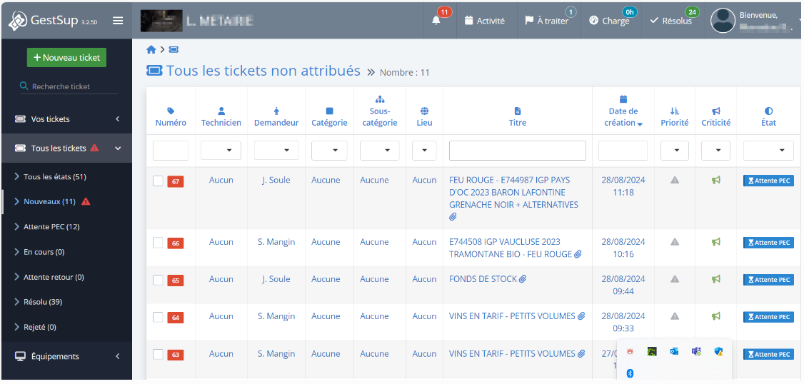

Bon et bien 13 tickets ont du être créer dans GestSup à partir du numéro 57, non ?

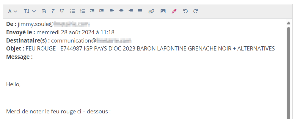

oui c'est ça le soucis il cree des tickets automatiquement une fois que je lance l'import et en a la fin si jenvoie un mail à l'addresse mail pour le transformer a un ticket ça fait rien pas de tickets.
Le connecteur IMAP permet de convertir un mail en ticket, c'est bien ce qui à été fait sur le dernier import.
Merci de formuler détailler le soucis, en vous basant sur un exemple.

Le connecteur converti le mail non lus en ticket, comme ça a été le cas pour votre ticket 57.
L'ensemble des mails non lus de la boîte aux lettres sont convertis en tickets.
