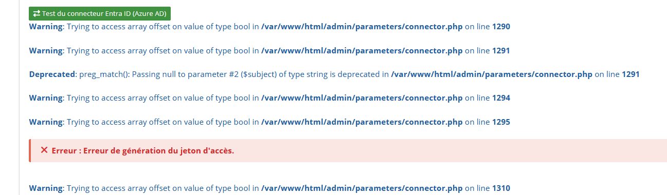

Je viens de faire la configuration mais au moment de tester le connecteur, j'ai le message d'erreur suivant : Erreur de génération du jeton d'accès.
Savez-vous d'où ça peut venir ? Merci

Avez vous bien suivi la procédure dans la documentation ?
Vous pourrez activer le mode débug de l'application puis régénérer le token et transmettre le message d'erreur.

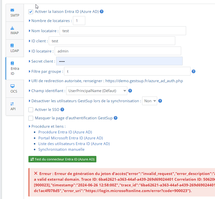

en activant le mode Debug, j'ai directement les erreurs suivantes sur la page de configuration du connecteur.
Savez-vous comment retirer cette erreur ?

Arrivez vous a compléter les paramètres du connecteur ?

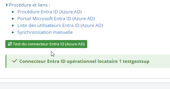

voici ce que ça fait une fois le je lance un test du connecteur

Arrivez vous a reproduire ces erreurs sur la webdemo ?

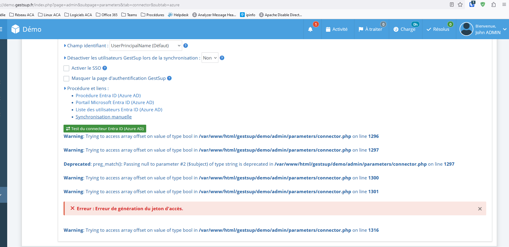

je viens de faire le test sur la version Demo et même erreur :(
Capture d'écran 2024-06-26 113424.png (160.79 Kio) Vu 6337 fois

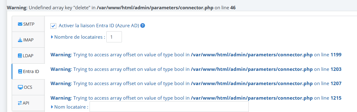

ces erreurs s'affichent sur la webdemo, car les paramètres du connecteur ne sont pas complété :
2024-06-26 15_00_38-GestSup _ Gestion de Support.png (17.21 Kio) Vu 6331 fois
2024-06-26 14_58_55-GestSup _ Gestion de Support.png (77.15 Kio) Vu 6332 fois
