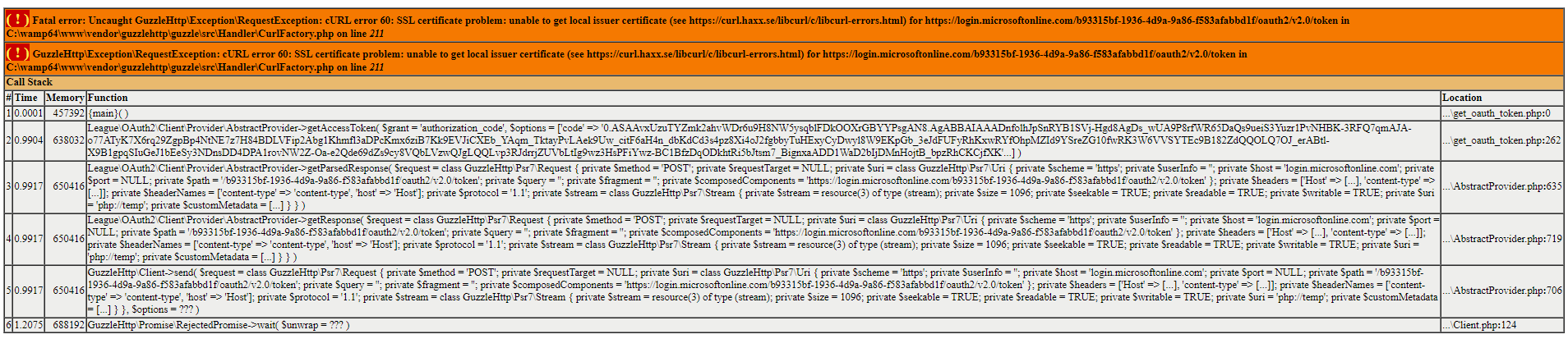

J'ai activé le mode de débogage, voici le résultat.
Pour le certificat, je n'y avais pas pensé.
Re: Erreur génération token
Posté : jeu. 9 mai 2024 13:03
D'après le message d'erreur c'est bien le certificat, en copiant le message d'erreur sur Google vous trouverez une procédure pour le configurer sur PHP.

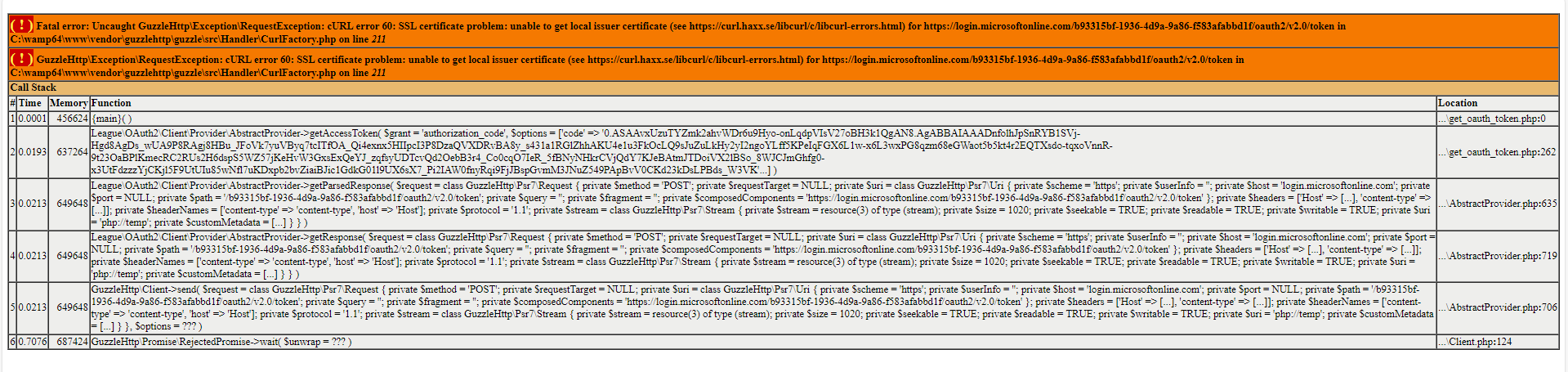

Au niveau du fichier 'CurlFactory', le problème du token est résolu. Par contre, quand je clique sur 'lancer l'import des e-mails', je reçois ce message et rien n'est récupéré.
Posté : mar. 21 mai 2024 12:00
La connexion a Microsoft graph doit se faire en SSL, il ne faut pas modifier le code de l'application, mais configurer PHP pour l'utilisation des certificats telle que décrit dans la procédure.
Vous pourrez localiser le fichier PHP.ini via la page système de l'application.
Activer au besoin le mode débug de l'application.
