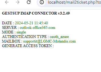

Pouvez-vous faire une impression écran du connecteur incluant la barre d'adresse du navigateur.

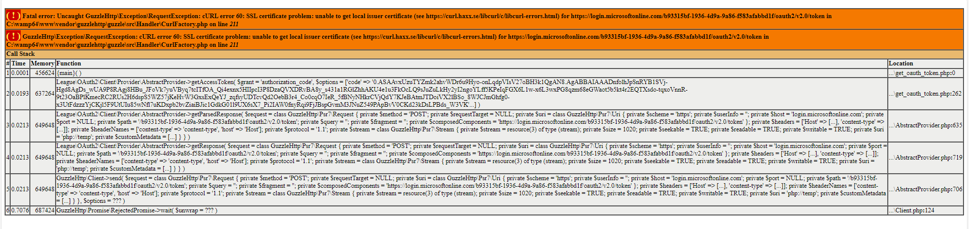

J'ai activé le mode de débogage, voici le résultat.
Pour le certificat, je n'y avais pas pensé.
Messages : 9892
D'après le message d'erreur c'est bien le certificat, en copiant le message d'erreur sur Google vous trouverez une procédure pour le configurer sur PHP.

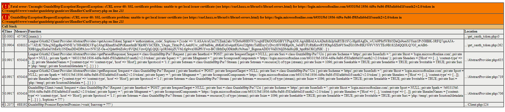

Merci beaucoup pour votre retour et pour la procédure que vous m'avez communiquée. J'ai ajouté cette petite configuration ( tried this and it worked
open vendor\guzzlehttp\guzzle\src\Handler\CurlFactory.php
and change this
$conf[CURLOPT_SSL_VERIFYHOST] = 2;
$conf[CURLOPT_SSL_VERIFYPEER] = true;
to this
$conf[CURLOPT_SSL_VERIFYHOST] = 0;
$conf[CURLOPT_SSL_VERIFYPEER] = FALSE;)
Au niveau du fichier 'CurlFactory', le problème du token est résolu. Par contre, quand je clique sur 'lancer l'import des e-mails', je reçois ce message et rien n'est récupéré.
Messages : 9892
La connexion a Microsoft graph doit se faire en SSL, il ne faut pas modifier le code de l'application, mais configurer PHP pour l'utilisation des certificats telle que décrit dans la procédure.
