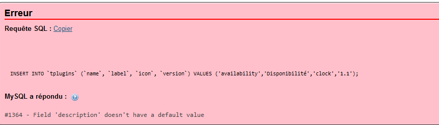

j'ai exécuté la requête depuis PMA, qui me faite remarquer la chose suivante :
Capture d'écran 2024-03-08 122654.png (9.96 Kio) Vu 5197 fois
Pouvez-vous vérifier que la table tplugins a bien été créé ?
