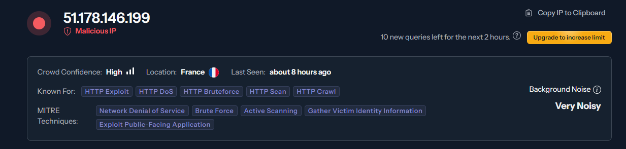

Messages : 9618
Vous devez réaliser l'installation des mises à jour de manière manuel car votre serveur est bloqué pour des raisons de sécurité :
2024-03-14 16_11_46-IP 51.178.146.199 _ CrowdSec Console.png (36.93 Kio) Vu 2233 fois
