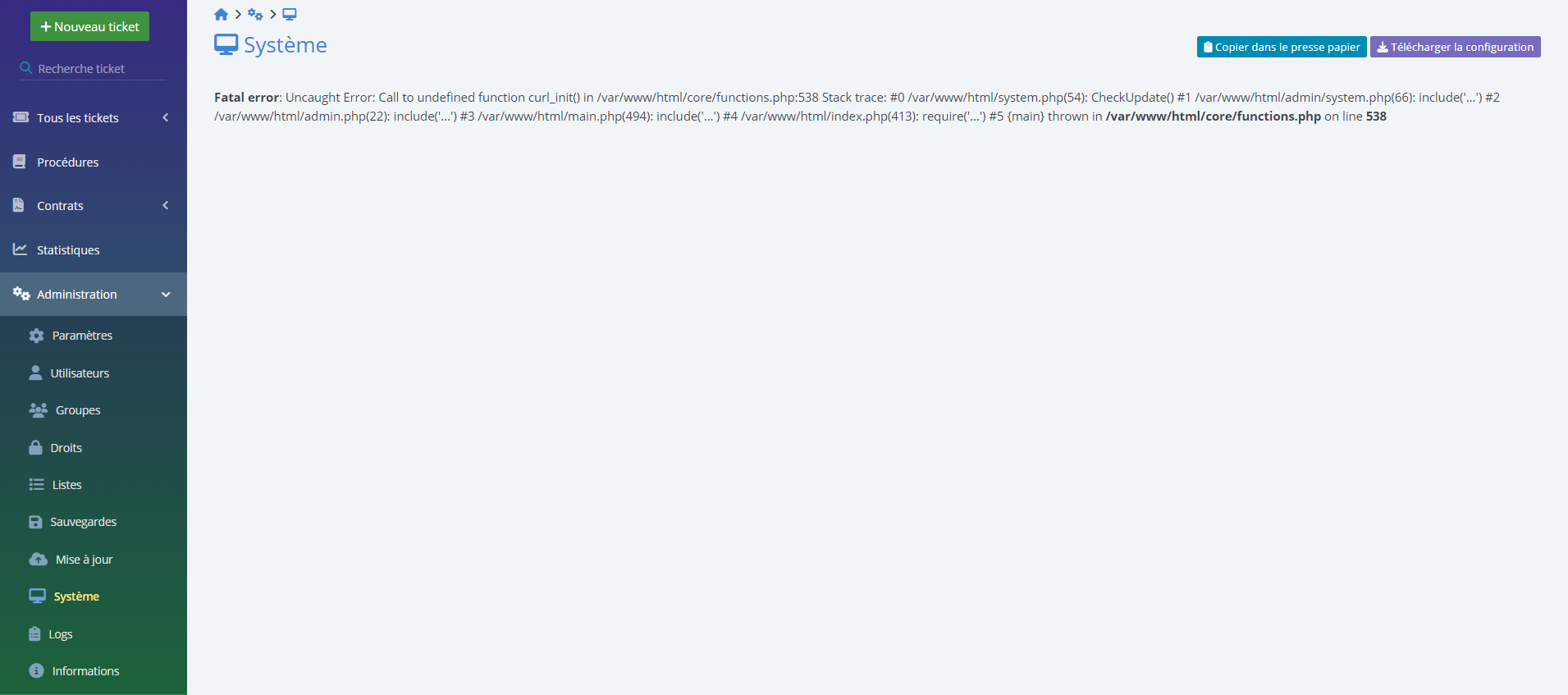

Messages : 9879
Pouvez-vous retransmettre un impression écran avec le mode debug d'un message d'erreur ?
ippoman
Messages : 29
Enregistré le : mar. 12 déc. 2023 23:25
voici le screen, je précise avant j'avais un message d'erreur en rouge depuis l'interface tout en haut parce que ma version de PHP était en 7 et j'ai du la passé en 8. (je sais pas si cela peut aider)

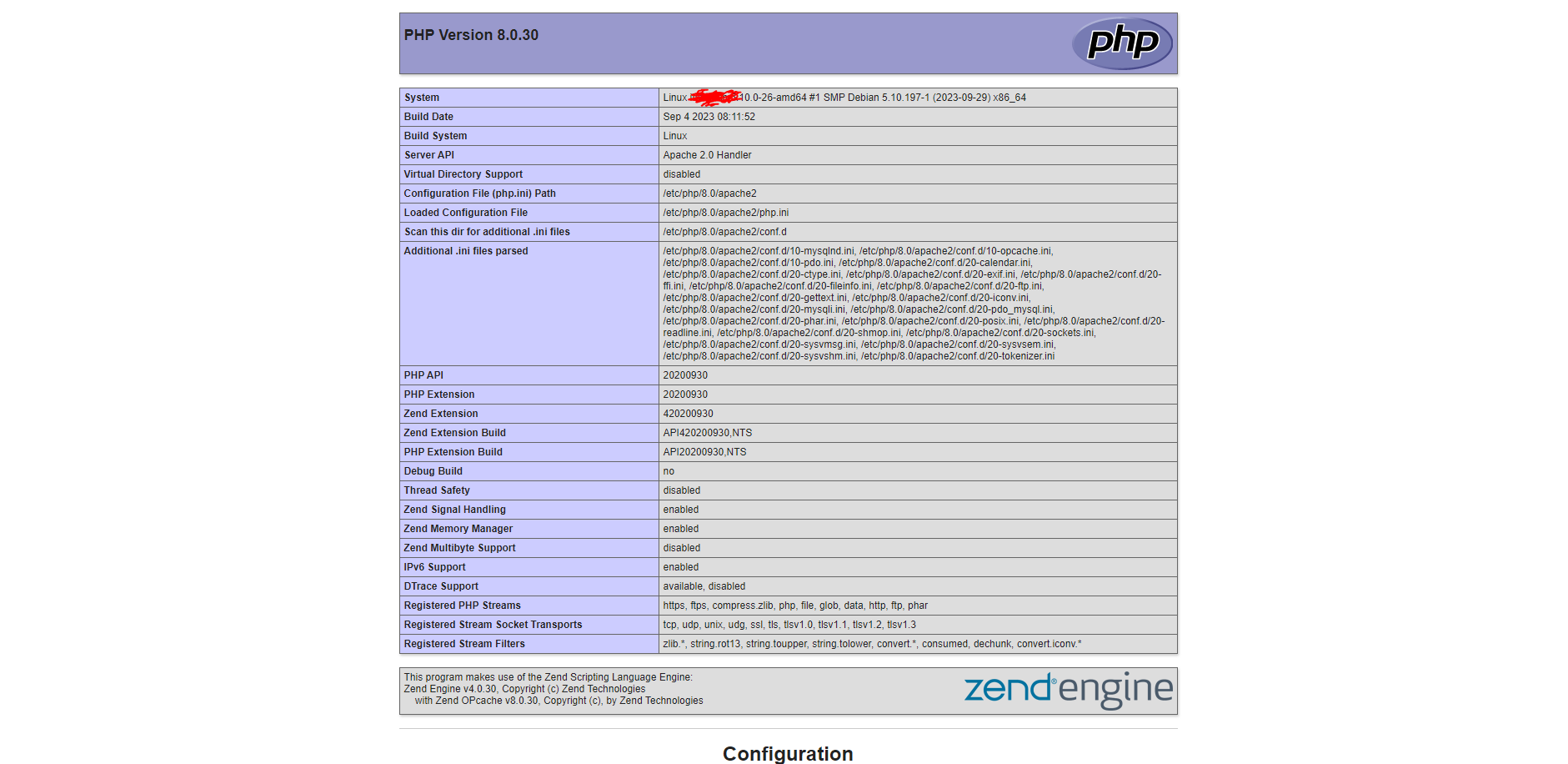

Messages : 9879
Pouvez-vous créer un fichier sur votre serveur a la racine nommé phpinfos.php
mettre le contenu suivant dans le fichier
<?php
phpinfo();
puis se rendre sur l'URL http://monserveur/phpinfos.php et transmettre le résultat
Transmettre également votre PHP.ini
ippoman
Messages : 29
voici le screen par contre je n'arrive pas à mettre le php.ini ici le texte est trop long .
Messages : 9879
Je vais avoir besoin de tous le fichier PHP.ini et tout le phpinfos.
Faite un zip.
