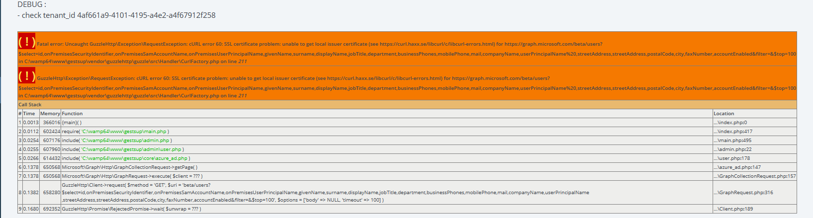

Pouvez-vous lancer un test du connecteur en mode debug et transmettre le résultat
non :
- 2023-11-21 12_12_00-GestSup _ Gestion de Support.png (9.58 Kio) Vu 9650 fois
