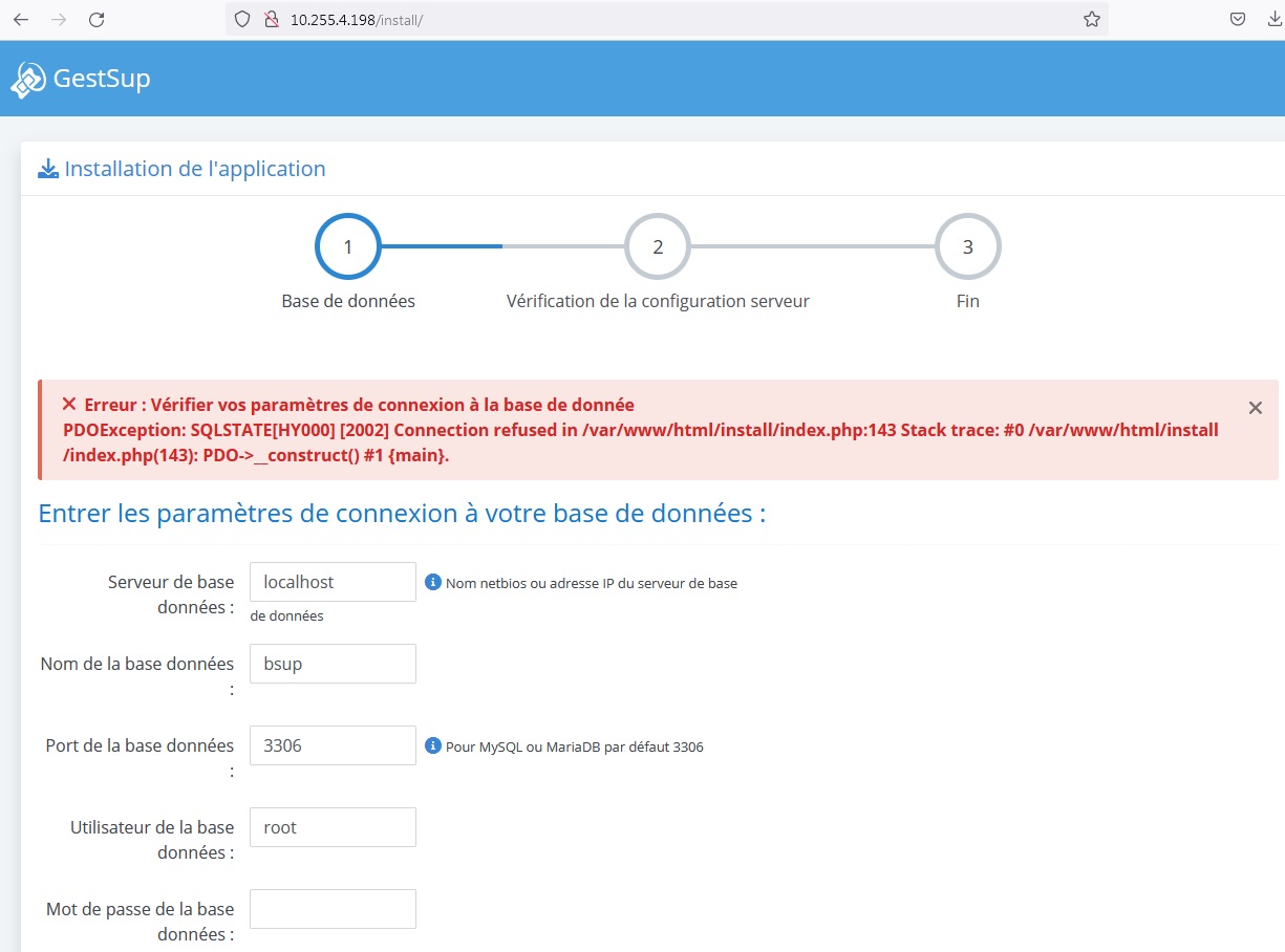

Problème lors de l'installation lié au data base

la version de gestsup utilisé est 3.2.25
Si vous avez suivi la procédure l'utilisateur doit être gestsup.
mariadb -u root
CREATE USER 'gestsup'@'localhost' IDENTIFIED BY 'password';
GRANT ALL PRIVILEGES ON *.* TO 'gestsup'@'localhost';
FLUSH PRIVILEGES;
exit
Il faut remplacer password par votre mot de passe.

Oui mais même en utilisant le compte gestsup je n'arrive pas à finaliser, quand je regarde le fichier connect.php dans "var/www/html" le compte gestsup existe bien. mais j'ai toujours ce message

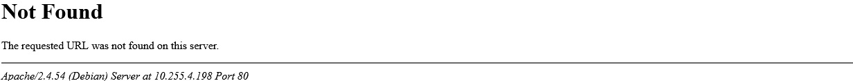

Pour info: j'ai installer phpmyadmin et quand je veux me connecter dessus, j'ai ce message, mon problème est peut-être plus profond :roll:

Sur la page de phpmyadmin quel message d'erreur avez vous ?
