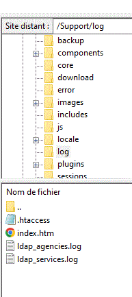

Voila ce que j'ai dans mon dossier log
GestSup: 3.2.25
