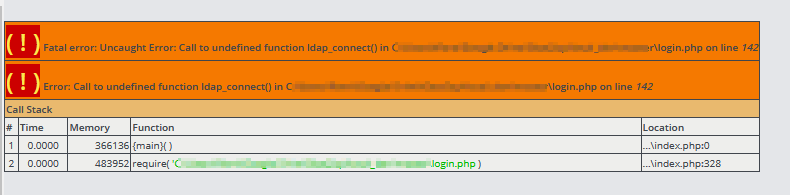

Il semble qu'une authentification LDAP soit paramétrée, est elle utilisée ?
Si c'est le cas vérifier que l'extension php_ldap est bien activée.
Si c'est le cas transmettre votre fichier php.ini et votre phpinfo.

Effectivement, et nous n'utilisons pas le port 636, j'ai l'impression que çà vient de là... je vois en interne et reviens vers vous
Si le connecteur LDAP n'est pas utilisé désactiver le depuis les paramètres du connecteur LDAP, avec votre 7.0 de php, puis repasser en php 7.4
Si le connecteur LDAP est utilisé, activer l'extension "php_ldap", depuis le fichier php.ini de votre version de php 7.4

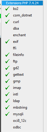

Il est utilisé et activé sur la 7.4

l'extension phpl_ldap, ne semble pas fonctionner, merci de transmettre la page afficher sur ce lien avec php 7.4 :
https://monserveur/admin/phpinfos.php?key=MaCléPrivéeDisponibleSurLaPageSystème
Je reproduis bien le message d'erreur avec l'extension ldap désactivée :
2021-10-01 17_08_31_screenshot_gestsup.png (16.13 Kio) Vu 3789 fois
