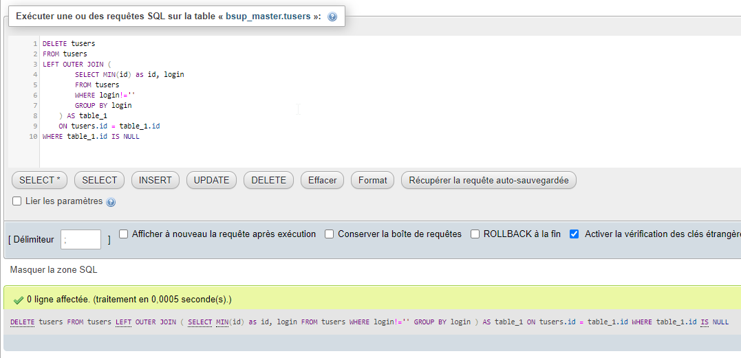

Il doit s'agir d'un défaut avec PMA, de mon côté cela fonctionne avec la version 5.0.4 :
2021-01-14 11_54_31_screenshot_gestsup.png (34.17 Kio) Vu 8332 fois
Que ce passe t il si vous exécutez tout de même
Vous pouvez également exécuter la requête en ligne de commande
