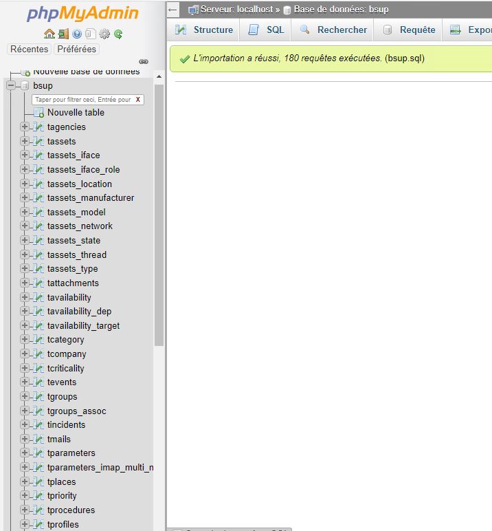

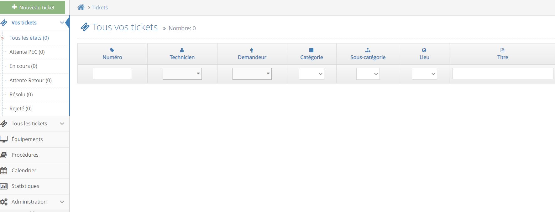

L'import de la base bsup s'est bien déroulé (cf.fichier importbsup) mais je ne retrouve pas les tickets sur le serveur de test (cf.importerror).
- importbsup.JPG (71.43 Kio) Vu 5436 fois
- import_error.JPG (69.42 Kio) Vu 5436 fois
