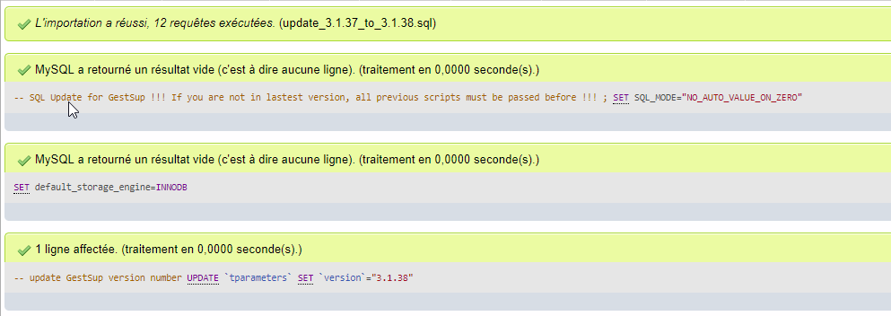

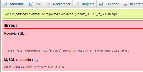

Je viens d'essayer sur une base de test même en re-téléchargeant les 3 patchs et en important pour chaque nouveaux patchs les SQL de migration (pour lesquels j'ai des messages de tables existantes) la version reste la même ... :
Le message d'erreur indique que le script SQL à déja été passé, étrange que la version ne soit pas mis à jour dans l'application.

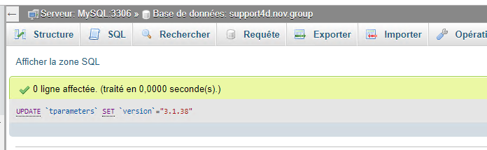

Si vous avez déja correctement passer le script "update_3.1.36_to_3.1.37.sql"
alors executer :
UPDATE `tparameters` SET `version`="3.1.38";
Vous auriez du avoir cet écran :

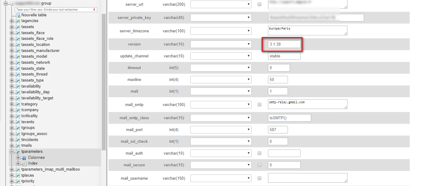

J'ai pas l'impression que cela fonctionne
Je comprends pas la version dans l'application n'est pas 3.1.38. ?

Si la valeur en base de donnée est 3.1.38 et que dans l'application est affiché 3.1.36, je ne vois qu'une explication vous appliquez la mise a jour sql sur un autre base de données.
bbc94
Messages : 185
Purée vous avez raison ... j'avais pas vu que j'avais une selection MariaDB et Mysql dans phpmyadmin .....
Du coup je recommence.
