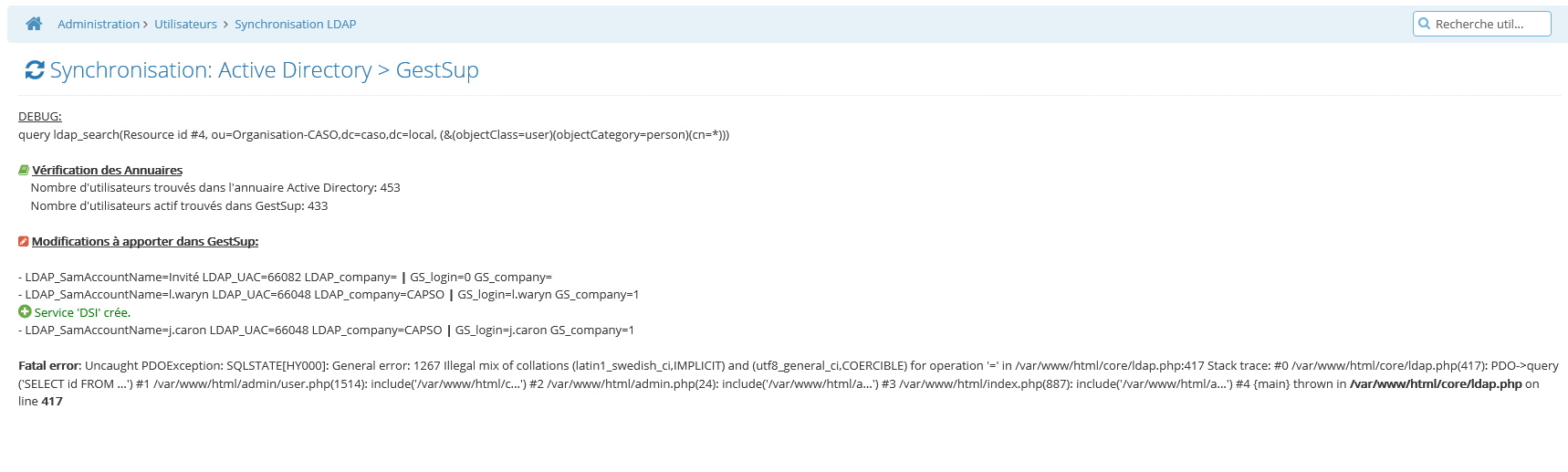

Je viens de tester et ça fonctionne pas.
J'ai bien remplacé dans la fiche AD de l'utilisateur le service par DSI et relancé une synchro sur GestSup et toujours le même message d'erreur.
l'erreur est toujours à la ligne 417 ?

Oui toujours, et en plus il m'a créé le service DSI:
Ok ça bloque sur le suivant j'imagine que j.ca*on doit faire parti du même service.

J'ai trouvé.
C'est une erreur toute bête pour moi...
Il suffisait juste d'activer la synchronisation des groupes LDAP de services sur GestSup et renseigner la bonne OU.
Après avoir effacé les utilisateurs et les services dans ma base de donnée et après avoir entré les bons paramètres LDAP, j'ai relancé une synchro et j'ai pu tout récupérer, y compris les groupes.
Merci d'avoir répondu rapidement à mon problème.
Étrange cela aurai du fonctionner sans la gestion des groupes AD.
Je pense que la suppression des services à du corriger le problème, mais je n'est pas trouvé la source.
