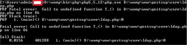

Voici ce que je constate quand je tape le chemin et le nom de fichier du programme à exécuter avec une tâche planifiée, dans l'invite de commande
Erreur ldap synchro GestSup.jpg (39.42 Kio) Vu 10519 fois
Etes vous bien dans la dernière version bêta 3.1.21 ?
Merci de préciser votre version gestsup et serveur dans votre signature

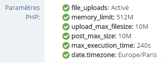

Avez vous bien les présrequis PHP avec la RAM à 512M ?
Screenshot_07_06_2017 , 14_48_32.png (9.1 Kio) Vu 10503 fois
