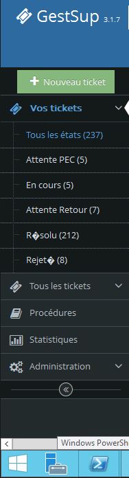

Depuis la migration De La 3.0.11 À La 3.1.7 (Tout en respectant la procédure). Je rencontre un problème. En effet la plus part des accents ne sont pas correctement affichés.
Après avoir mené ma petite enquête :
j'ai vérifié le fichier : connect.php avec la ligne :
$charset='utf8'; //database charset default utf8
J'ai vérifié dans PHP MY ADMIN :
Interclassement pour la connexion MySQL: Documentation
Base de donnée BSUP : utf8_general_ci
Interclassement: utf8_general_ci
Avez vous un indice pour contribuer dans mes recherches ?, En pièce jointe une capture.

J'ai le même problème suite au passage de la v3.0.11 à la 3.1.7. Les caractères avec accents ne s'affichent pas correctement.
Même paramétrages que Dudiou64.

Je ne peux malheureusement pas fournir de sauvegarde, il s'agit de polycliniques. Précision cependant, le problème n'affecte que les anciens tickets. Pour les nouveaux tickets ouverts après maj, les caractères avec accents sont ok.

vérifié que le format d'export de de votre base en 3.0.11 est bien en jeu de caractère UTF8

Afin de résoudre le problème, j'ai décidé de faire une installation propre : (facilité et propreté avant tout !)
1:
J'ai exporté ma base de donnée en.sql depuis l'adresse : http://localhost/phpmyadmin (A savoir que l'interclassement de la ma base est nommée en : latin1_swedish_ci)
2.
J'ai installé la dernière version de WAMP (Apache : 2.4.17 MySQL : 5.7.9 PHP : 5.6.16 PHP : 7)
3
J'ai collé la version complète de GESTUP (3.1.7)
4.
J'ai relancé l'installation à partir de l'adresse : http://127.0.0.1/install/ avec le même nommage que l'ancienne base (BSUP)
5.
Depuis l'interface http://localhost/phpmyadmin j'ai supprimé la nouvelle base 'BSUP' créée précédemment lors de l'installation
6.
J'ai créé une nouvelle base de donnée : 'BSUP' puis au moment de l'importation de ma base sauvegardée (étape 1) il vous demande le : Jeu de caractères du fichier : J'ai indiqué iso-8859-1 (A savoir que j'avais testé par défaut : utf-8, le problème d'accent était toujours présent.)
L'interclassement de ma base est en : latin1_swedish_ci.
7.
Sans oublier de remettre les droits dans le fichier https.conf et re-coller le dossier upload.
Aujourd'hui GestSup 3.1.7 fonctionne correctement !
