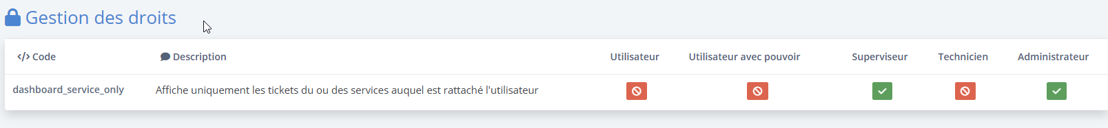

vous devez activer le droit "dashboard_service_only" cf doc :
https://doc.gestsup.fr/config/#utilisateurs

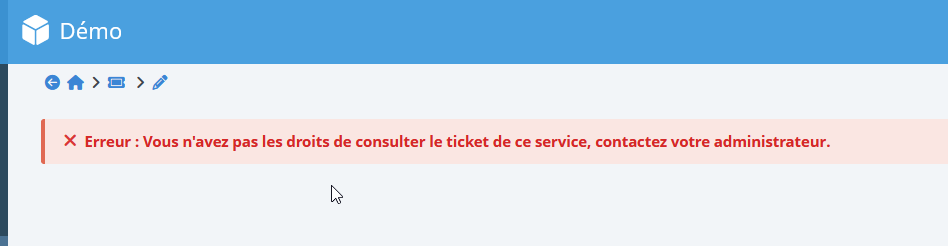

Il est bien activé
Lors de la reproduction sur la plateforme, il n'était également
Pour préciser, les tickets ne sont pas vu dans le dashboard mais accessible via le lien
Il est bien activé
Sur démo actuellement avec le profil super et le lien suivant l'accès n'est pas possible :
https://demo.gestsup.fr/index.php?page= ... C&cursor=0

Oui c'est normal, il faut refaire toute la config. des droits pour reproduire le problème
Nous l'avions fait sur la demo mais depuis, les paramètres de votre démo se sont ré-initialisé par default
