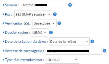

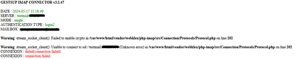

Nous avons testé avec le port 993, avec le LOGINV2.
Pouvez-vous nous aider ?

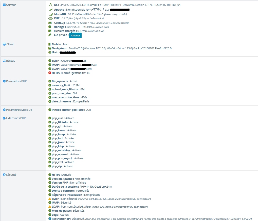

pouvez-vous transmettre une impression écran de la page Administration > Système ?

Voici la capture d'écran demandé :

vous devez utiliser le type d'authentification LOGIN v2, puis vérifier que votre serveur de messagerie autorise des connexions sécurisées sur le port 993.
Si cela ne fonctionne pas merci de détailler votre serveur de messagerie.
Vous pourrez réaliser un test avec un autre serveur de messagerie, afin d'isoler le fait que le problème vienne de votre serveur de messagerie.

Comme spécifiés lors du commentaire du 17 mai nous avons déjà testé avec le port 993, avec le LOGINV2.
Sans résultat, nous avons fait le nécessaire afin de vérifier la configuration coté serveur mail sans résultat avez vous d'autres tests à nous communiquer ?
Merci pour votre retour
Est ce que cela fonctionne avec un client de messagerie sur le port 993 ?
Est ce que cela fonctionne avec un autre serveur de messagerie ?
