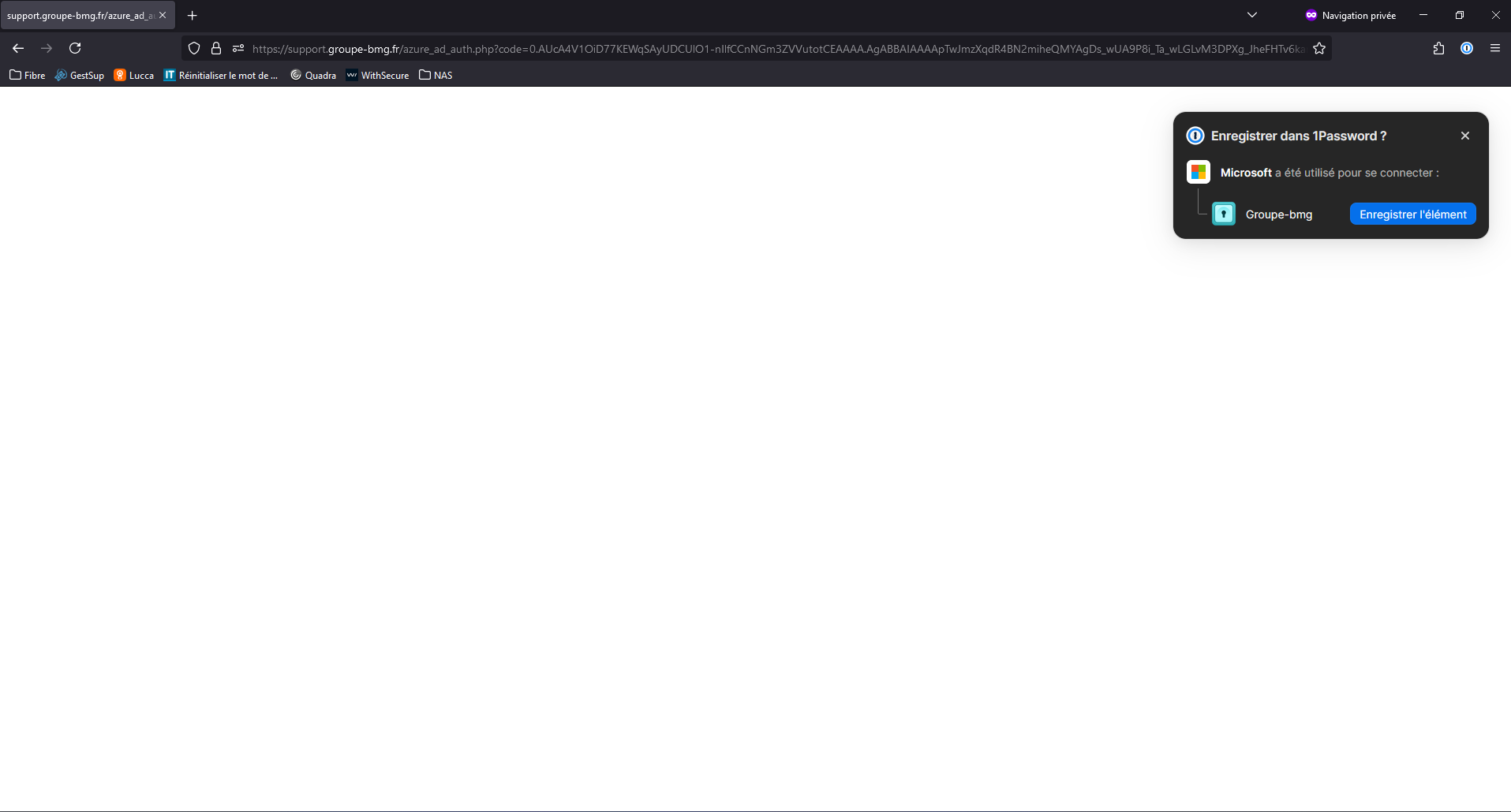

LuigiV53
Messages : 9
Enregistré le : ven. 22 sept. 2023 14:51
Après les modifications effectuées, l'erreur est partie et Gestsup a enfin envoyé la demande d'authentification au bon ID Client mais j'ai maintenant une page blanche :
Avec l'URL suivante : https://support.groupe-bmg.fr/azure_ad_ ... a2ae175d50#
Messages : 9860
Pouvez-vous indiquer les erreurs présentes sur le log d'erreur Apache
