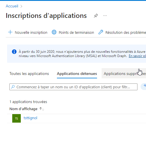

De mon côté je ne vois aucune nouvelle application avec ce compte sur Azure :
2022-12-08 14_51_55_screenshot_gestsup.png (20.18 Kio) Vu 5017 fois

Il faut aller dans la partie toute les applications.

Ceci est une partie des applications qu'il y a déjà de créer.
Pouvez-vous indiquer l'application Azure AD qui ne fonctionne pas.

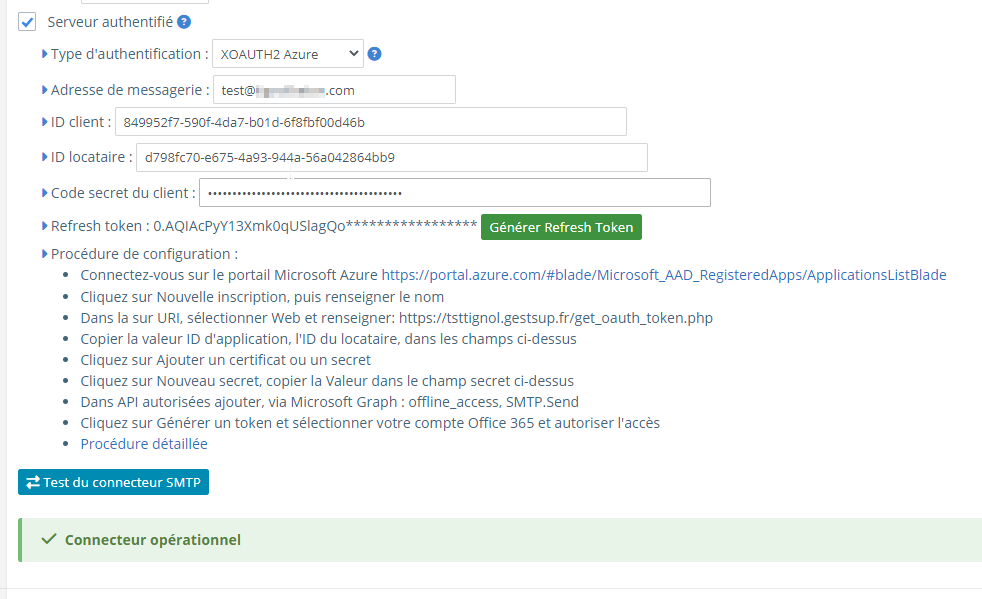

Cette application fonctionne correctement de mon côté vérifier la régénérations du token :
2022-12-08 15_00_34_screenshot_gestsup.png (61.55 Kio) Vu 5012 fois

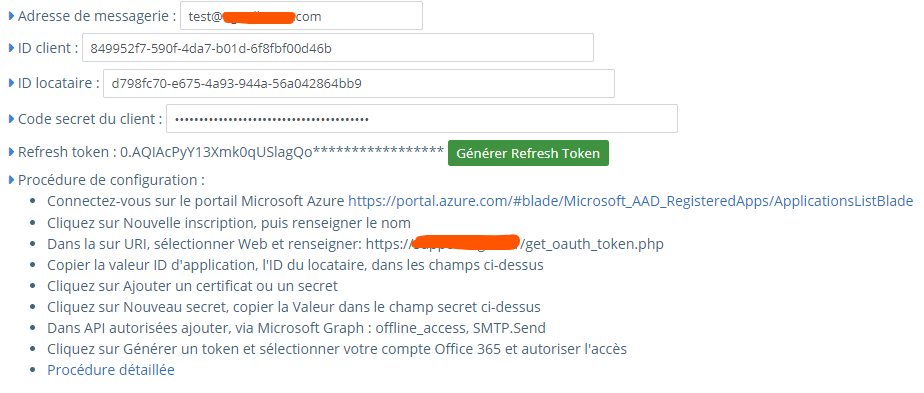

Voici la configuration du connecteur SMTP avec l'erreur.
