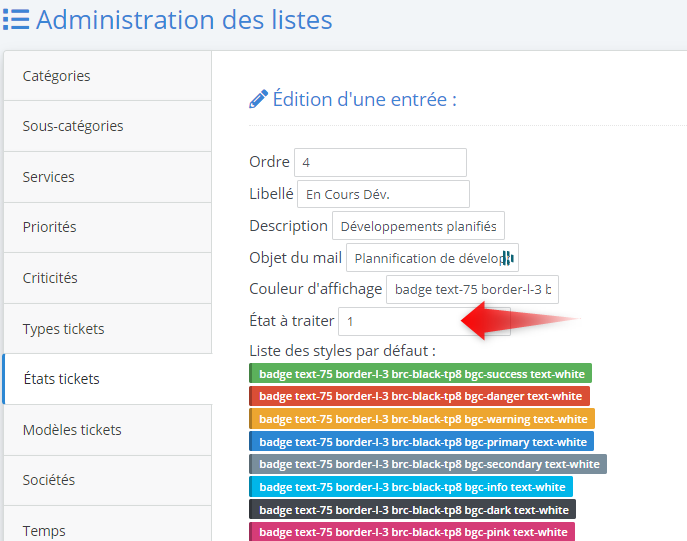

Petite remarque.
J'ai créé un état pour les ticket "En Cours Dev", cependant lorsque je renseigne un temps estimé sur un ticket dans cet état, la valeur n'est pas prise en compte dans le compteur global.
Cet état de ticket est bien 'à traiter'

pourrez-vous tester le patch en pièce jointe ?
CDt
patch_pour_3.2.14.zip

Cela fonctionne.
Super. Merci.
