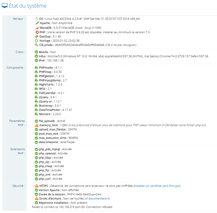

pouvez-vous faire un impression écran de la page système ?

j'ai fait une installation de la version 3.1.45 les mail sont passés au début mais ensuite le même soucis à recommencer.
  • lorsque il reçoit les mails il ne créé pas automatiquement les tickets
  • lorsque les tickets sont créé et mis à jour, il n'envoi pas de mails

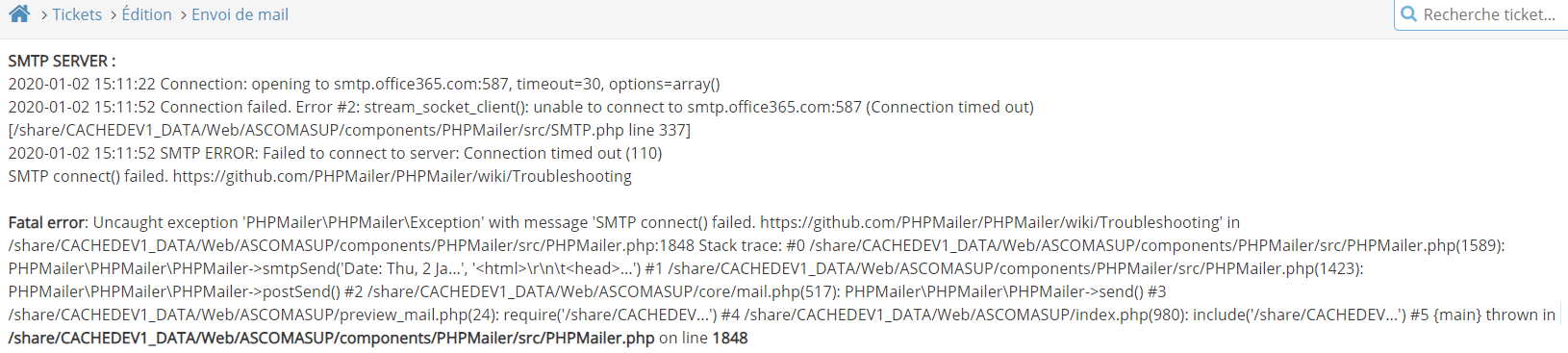

j'ai activer le mode debug et voici le message d'érreur en fichier joint lorsque je fait l'envoi de mail depuis gestsup.
erreur mail.png (130.48 Kio) Vu 8092 fois
Il est nécessaire de mettre à jour votre version de PHP, si le problème persiste: vérifier l'ouverture de votre firewall sur le port 587.

oui je vais le faire, mais pourquoi les mails passait d'abord et tout à coup sa ne passe plus
