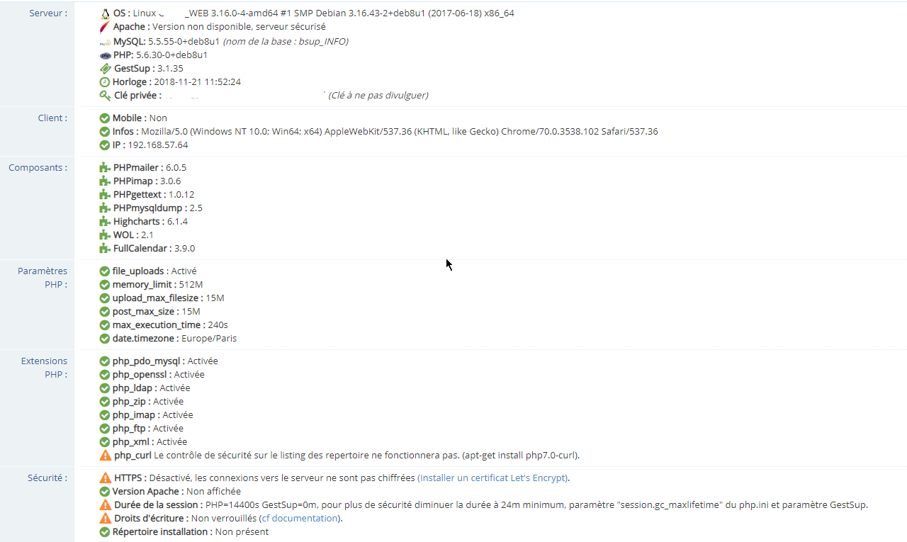

Messages : 9892
Pouvez vous faire un impression écran de votre page système. Et préciser le type et la version du LDAP.

Merci pour le retour rapide,
En pièce jointe les éléments systèmes. Je suis sur un active Directory 2008 R2.
en 3.1.33 je n'avais pas d'anomalie , en passant ensuite en 3.1.34 et 3.1.35, j'obtiens : Désactivation de l'utilisateur Prénom NOM (PrénomN). Raison: Utilisateur non présent dans l'annuaire LDAP.
Pour les personnes n'ayant pas d'accent dans le login aucune anomalie.
Si je peux faire des tests sur la page ldap.php je suis preneur, merci.

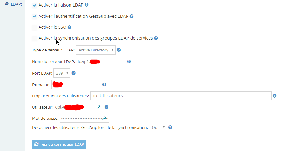

Messages : 9892
1- Pouvez-vous transmettre un impression écran des paramètres de votre connecteur
2- Pouvez-vous activer temporairement le mode debug de l'application et lancer une simulation de synchronisation.
